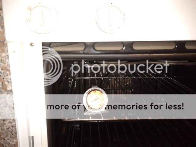

- Termometro da forno (non indispensabile ma consigliato);

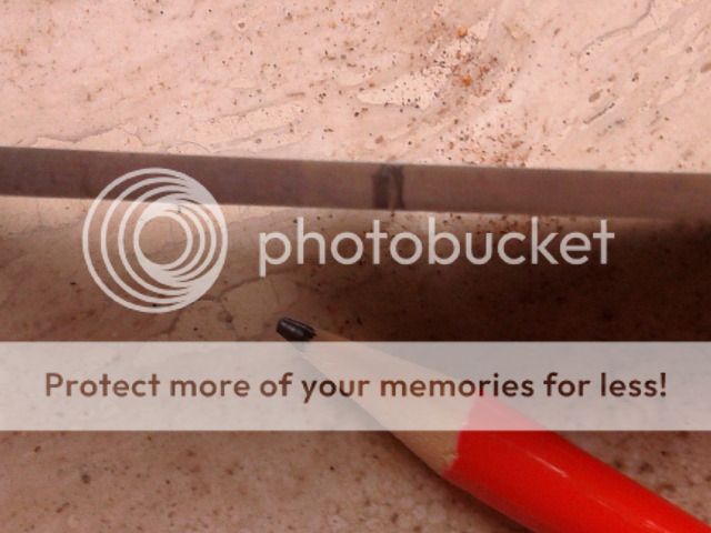

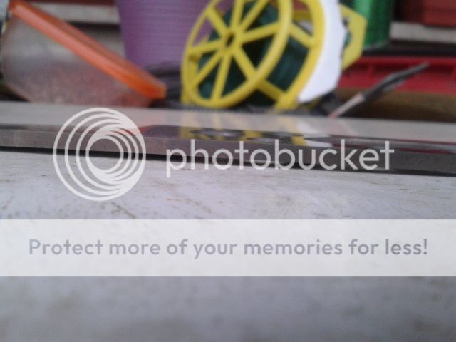

Verificare su un piano di riscontro la curvatura della lama. Io ho messo la lama con la "pancia" in giù e premuto con il dito nel punto che ritenevo essere quello di massima piegatura e verificato che tutta la lama poggiasse sul piano di riscontro. In questo caso la lama durante la tempra si era piegata verso sinistra;
Segnare con la matita il punto di massima flessione di cui sopra in modo che sia visibile sul dorso del coltello;

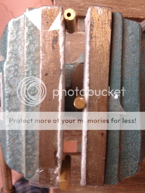

Posizionare i tre tondini di ottone nella morsa fissandoli con il nastro biadesivo o altro sistema, mettendo un tondino al centro dal lato convesso della lama e gli altri due sugli estremi dal lato concavo, in questo caso visto che la lama si è piegata verso sinistra il tondino centrale si posiziona sulla ganascia destra della morsa;

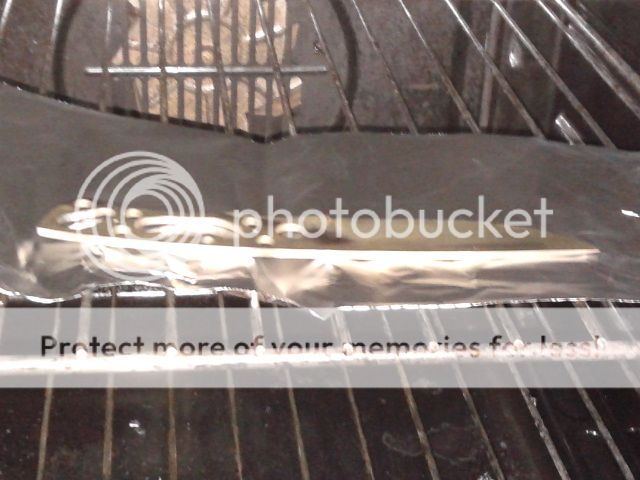

Mettere la lama nel forno freddo e portarla ad una temperatura di 200 °C, è bene avere un termostato interno al forno per poter controllare la temperatura con maggior precisione (anche se non è un parametro rigoroso da rispettare), costa pochi euro ed è utile anche per i rinvenimenti;

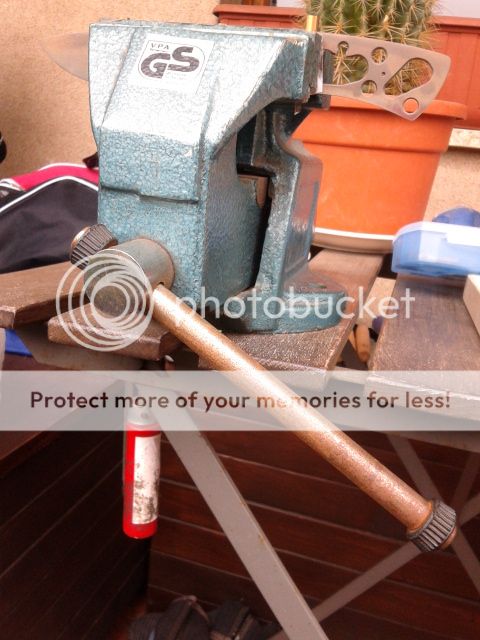

Ogni volta che si stringe bisogna memorizzare la posizione della leva della morsa in modo che al successivo tentativo si possa aumentare la pressione, senza esagerare, direi meno di un quarto di giro alla volta.
Si deve aumentare la pressione progressivamente, non andare subito al massimo, al fine di ridurre il rischio di rotture, fino a raggiungere la flessione tale da avere la lama dritta una volta allentata la morsa. In questo caso si vede che è stato necessario flettere molto la lama dal lato opposto rispetto a quello in cui si era piegata.
Rispetto alla posizione della leva nel primo tentativo è stato necessario fare più di mezzo giro, come si vede dalla foto seguente (occhio che dalla foto potrebbe sembrare che sia stato fatto quasi un giro completo ma nella realtà, per comodità, la leva della morsa è stata spostata da un lato all'altro per lavorare sempre in trazione);

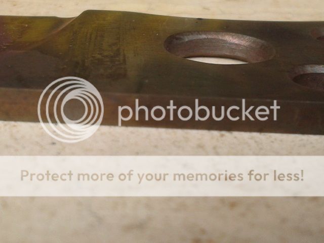

Alla fine si verifica il risultato sul piano di riscontro, in questo caso un piano di marmo levigato e lucidato, scarto del rivestimento di una scala interna.
Se dopo alcuni tentativi la lama si è raffreddata completamente si può riposizionare nel forno, scaldarla di nuovo, e ripetere l’operazione fino a raddrizzarla completamente.

Dando per certo il fatto che tutti sappiano che una lama a 200 °C va maneggiata con cura e non tenuta a mani nude icon_mrgreen , è bene fare attenzione al fatto che mentre si stringe la morsa e la lama si flette i tondini di ottone tendono a ruotare e, soprattutto quelli esterni, possono uscire dalle ganasce facendo schizzare la lama che è caricata a molla, usare le opportune precauzioni ed i necessari dispositivi di protezione individuale.

In effetti i tondini esterni trattenuti solo da scotch posso essere pericolosi.
Meglio costruirsi una ganascia con un po' di imposta, o con un fermo laterale.

l'idea di MM di costruirsi una ganascia con un fermo mi sembra l'ideale, basta prendere una barretta di alluminio e piegare le estremità, bastano pochi millimetri e il tondino non si muove più!!!

Messa in forno freddo e portata a 200 °C, poi in morsa con i tre tondini... ancora non soddisfatto del risultato l'ho rimessa in forno già caldo a 200 °C per 3 minuti e piegata nuovamente in morsa.
La lama è tornata dritta e dalla prova della lima non si evidenziano differenze di durezza rispetto a prima dell'operazione di "raddrizzamento".
