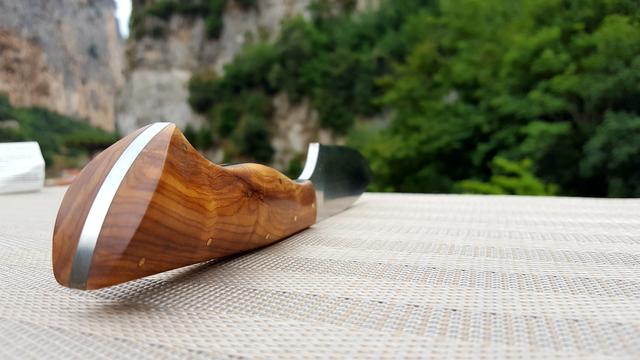

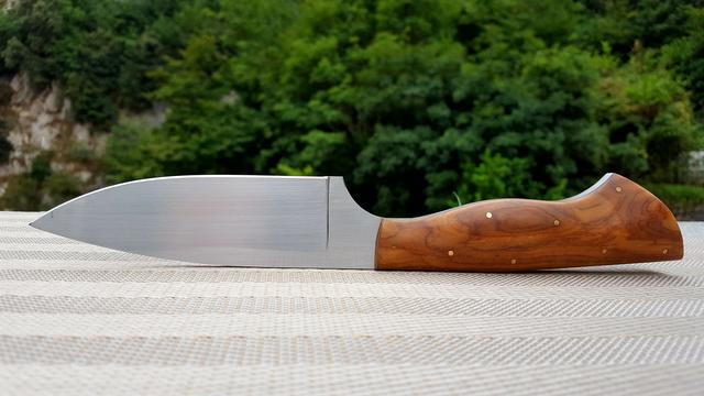

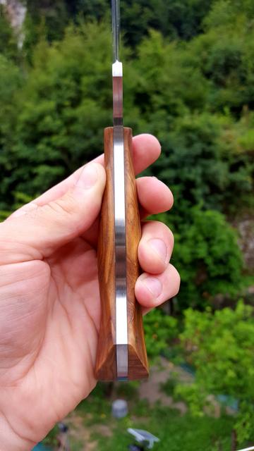

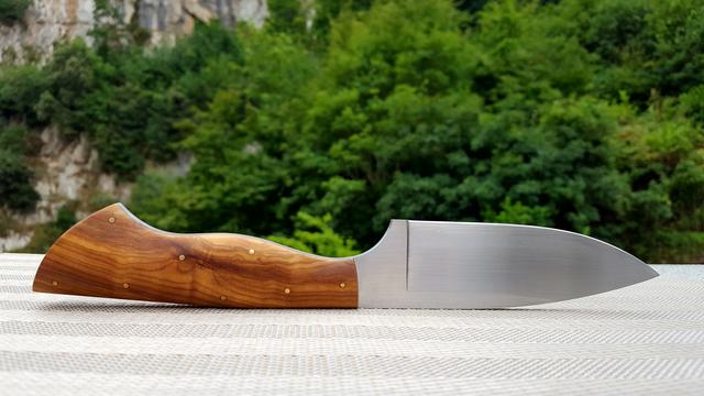

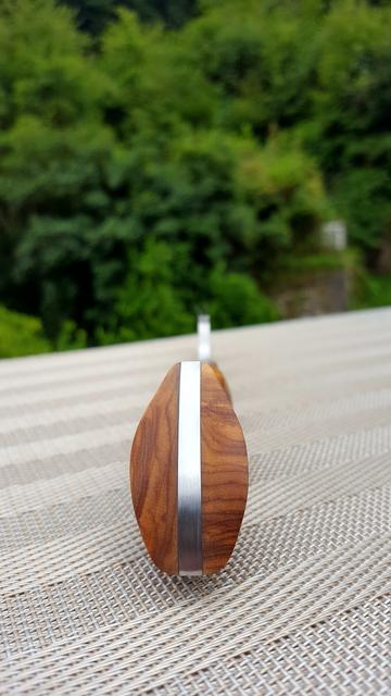

Salve gruppo icon_e_biggrin, felice di presentarvi l'ultimo nato.
Piccoli dettagli icon_arrow acciaio utilizzato 14C28N della Sandwik temprato a 1050 °C in aria compressa, manico in legno di ulivo (sempre presente) e pin da 2mm in ottone. La lunghezza complessiva è 25 cm dei quali 12 il manico e 13 la lama. Il piatto del coltello è satinato a 800 grit mentre il bisello a 1200 grit.
Domandina: finora ho raffreddato questo acciaio con il compressore ottenendo ottimi risultati, se volessi temprarlo in olio (uso olio di semi) usando il condursal creerei pasticci o farei una buona tempra?

Bel coltello e belle le rifiniture… però avrei preferito foto del coltello con il filo sotto e il dorso sopra.
Così mi sembra al contrario e non riesco a goderne le linee.

Messaggiodi Vincebel il 28 Lug 2019 21:06
rol51 ha scritto:Bel coltello e belle le rifiniture… però avrei preferito foto del coltello con il filo sotto e il dorso sopra.
Ciao rol51 grazie per la tua recensione. Mi dispiace per le foto, ma non posseggo più questo coltello, purtroppo ha già lasciato casa. Avrei rifatto volentieri le foto!!!

Messaggiodi Knifer il 29 Lug 2019 06:10
Linea magnifica ottime le proporzioni e finiture al top. Complimentoni :chinese_man:

Re: Atlantis
Messaggiodi Astuto il 29 Lug 2019 14:28
Il pezzo è bello!!! :ok:
Le linee sono molto accattivanti in particolare il manico che mi piace molto e le finiture ottime... ma ti faccio due pulci appunto perche tutto è di notevole fattura: nella sagomatura del manico nella parte finale ti è scappata un po troppo la lima influenzando un po la simmetria e dalla foto sembra che le guancette non siano perfettamente allineate (ma potrebbe essere tranquillamente un effetto ottico)

Re: Atlantis
Messaggiodi Ceco Tribülä il 05 Ago 2019 12:15
Bel coltello, mi piace molto anche la disposizione dei pin nel manico. Magari avrei rastremato il codolo, ma quella è una mia fissa :ok: :ok: :ok:
