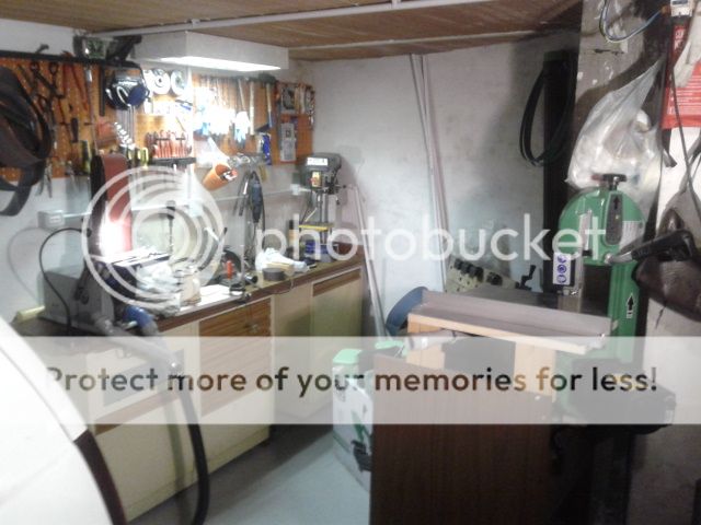

Vista d'insieme (non mi è certo servito il grandangolo :hahaha1: )

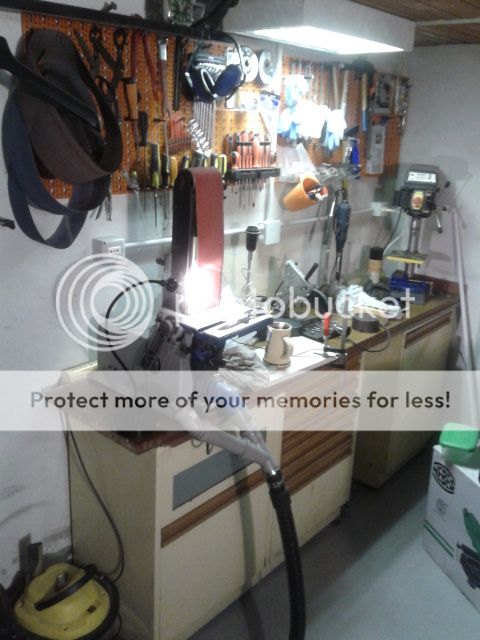

Il bancone (il boccale è per raffreddare le lame icon_mrgreen )

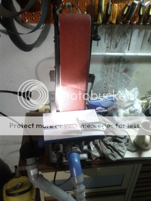

La mia piccola levigatrice completa di sistema d'aspirazione e sulla destra piano in marmo usato come riscontro

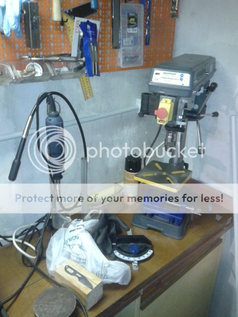

Vista della zona foratura con contrappeso di una serranda basculante utilizzato come piccola incudine

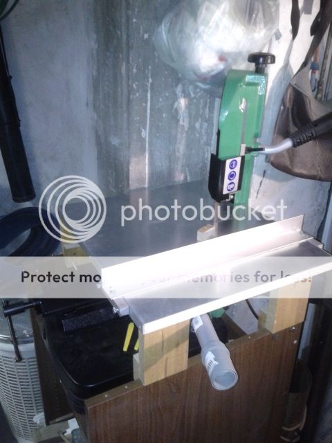

Zona taglio, finalmente un elettroutensile serio (la sega è alloggiata su un vecchio mobile porta stereo)

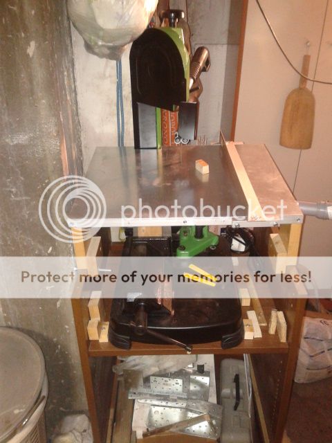

Pianetto della Nebes autocostruito con guida per tagli dritti ed attacco laterale per il tubo di aspirazione

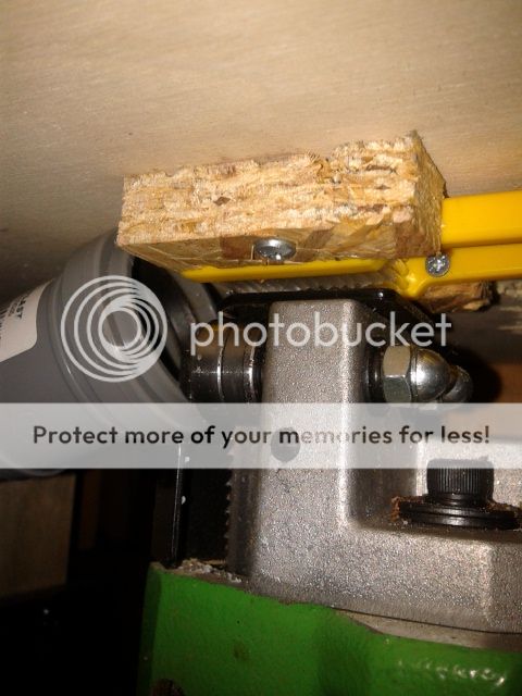

Particolare del sistema di aspirazione con spazzolini per rimuovere i trucioli e la segatura dalla lama

il sistema è quello che hanno adottato un po tutti nel forum, il mio ha solo di diverso il fatto che sta su un mobiletto dedicato icon_mrgreen
ora voglio fare una piccola modifica e cioè fare due fori sul mobiletto lungo i due pannelli laterali in corrispondenza della morsa in ghisa della sega in modo che togliendo il pianetto (operazione di 1 minuto) posso inserire le barre passanti ed usarla come troncatrice, può essere utile in alcuni casi.

questa che ho io che è la Nebes TM101 Plus Inverter esce dalla casa che non va completamente in verticale ma basta svitare un bullone e va anche oltre i 90°... infatti sul retro bisogna posizionare uno spessore tra l'arco in metallo e la base in modo che si blocchi a 90° e non vada oltre quando si spinge il pezzo verso la lama. Da quello che ho capito il bullone serve per evitare che usandola come troncatrice si possa rischiare di farla ribaltare alzando troppo velocemente il braccio.
Da quello che so anche la Femi ha lo stesso sistema ma nel caso decidi verifica chiedendo a chi ce l'ha o vedendola presso un rivenditore.
Quando la cercavo avevo visto anche altri modelli ed effettivamente alcuni non potevano andare oltre i 60° in quanto la parte curva del braccio andava a toccare sulla base impedendo che si alzasse ulteriormente.
